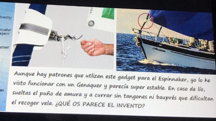

Mensaje por Albo » Mar May 03, 2022 10:13 pm
…. Funciona esto…?????

por lo q veo es utilizable en asimetricos y se logra elevar el puño para tener mas bolsa, me parece buena idea

Cuanto más acerques el asimétrico al desvente de la mayor, menos rinde la vela y es utilizable en menos ángulos. Por eso los barcos pensados para asimétricos tienen un botalón que aleja la amura del asimétrico lo más posible de la mayor. Pero como siempre, si ese adminículo está pensado para poner sobre el rollo de la vela de proa ... qué le vas a pedir ... está biennnn ...
Ahora me genera cierta duda qué pasa si con mucho viento la amura empieza a hacer fuerza en ese punto específico del stay. Pensemos que los foils de velas de enrollar no están pensados para recibir el tipo de esfuerzo que le impondría un asimétrico tirando desde ahí, quizás se termine doblando el foil y si uno mira la segunda foto, se nota que sin que sople demasiado ya está tomando un ángulo feo.
Yo no se qué quieren inventar ¿Tan difícil es poner un punto a proa y si se quiere regular la altura de la amura, agregar un cabo con una pasteca preparada para el esfuerzo?

Me parece mas practico y seguro poner un cabo con o sin una pasteca en la catalina y no en ese lugar que como dice grunmete ahi toma un angulo no razonable en la vela de proa

La verdad que el asimetrico es una buena opcion y mas aun si tiene snuffer, diria q casi la totalidad de los barcos q no corren regatas jamas usan esa vela, solo la usan el dia de la venta del barco al ponerla en el inventario. De los varios veleros q tuve ahora tengo uno con asimetrico, la vela la pongo solo, no lleva tangon, y rinde menos de popa redonda.
Con respeto a los comentarios anteriores, yo si la tengo con una pasteca para poder subir o bajar el puño, pero la funcion q cumple esa especie de banda q agarra el genoa es lograr q el puño se eleve derecho cuando lo filamos y no se nos vaya el puño fuera del barco, siempre se aprende en el foro, saludos

Si no querés que la amura se vaya afuera del casco cuando arriás, cazás el cabo de la amura hasta que haga tope con la pasteca y listo. No necesitas poner ese adminículo forzando al foil del enrollador y restando rendimiento a la vela

de la forma q te digo tenes mas bolsa en el asimetrico y queda mas centrado, yo lo uso con un collar de las bolitas plasticas q flotan y es genial

¿Ese collar que vos decís va abrazando el rollo de la vela de proa en forma similar al de la foto?

asi es, permite subir y bajar el puño pegado a estay de proa, la vela no sufre y el asimetrico queda casi centrado asemejandose mas a un spy

Lo que no me gusta de ese sistema, más allá de que la vela se acerca más a la mayor, es que somete al stay y en su caso al foil a un esfuerzo muy puntual para el que no está preparado. Con poco viento no pasa nada, el problema es si el viento sube.
