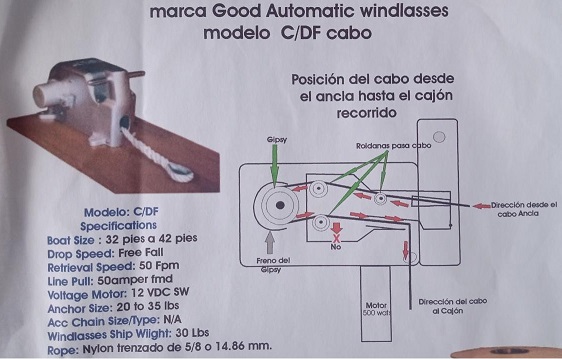

Estimados,
Alguno tiene experiencias con malacate "Good Automatic Windlasses".
Me han ofrecido uno como regalo, un amigo que nunca lo usó. Estoy evaluando aceptarlo e instalarlo temporalmente hasta en un futuro comprar un equipo moderno.
La principal contral del equipo es que no admite cadena, sólo cabo, de nylon 14mm.
En condiciones de altura normal del Paraná, salgo a navegar 4 o 5 veces por semana y suelo fondear algunas horas, quedándome a bordo.
Por supuesto adicionalmente tendría a bordo un fondeo de respeto con su correspondiente cadena.
Mi idea también es verificar si a instalación de este equipo servirá a futuro para un malacate moderno, ya teniendo hechas las reformas y refuerzos en la caja de fondeo del barco.
Qué opinan?
Qué opinan?

Fondear sin nada de cadena no es una opción en un velero. Lo podrás usar para recoger el cabo y el último tramo a mano. Si tenés pensado instalar en algún momento un malacate adecuado que trabaje con cabo y cadena, no instalaría éste por más que venga de arriba. Mejor ir al definitivo directamente que hacer o pagar el mismo trabajo dos veces. Tené en cuenta que el costo del malacate es una fracción del costo total de instalación.

Gracias Mariano, estoy viendo si la instalación de este equipo es compatible con la de un equipo moderno, de manera que a la hora de reemplazarlo sea algo sencillo sin reformas en cubierta, refuerzos, etc....Mariano Grumete escribió: ↑Mar Oct 05, 2021 8:49 pmFondear sin nada de cadena no es una opción en un velero. Lo podrás usar para recoger el cabo y el último tramo a mano. Si tenés pensado instalar en algún momento un malacate adecuado que trabaje con cabo y cadena, no instalaría éste por más que venga de arriba. Mejor ir al definitivo directamente que hacer o pagar el mismo trabajo dos veces. Tené en cuenta que el costo del malacate es una fracción del costo total de instalación.

me trae muchas dudas que sucede si se traba el cabo ahi dentro. como lo destrabas.
ademas imagino que el cabo debera dar al menos unas 3 a 4 vueltas alrededor del molinete para que tenga grip....sigo sumando dudas...
me parece que puede ser un problema mas que una solucion.
en un velero de 40 pies que alquilé, el molinete era horizontal y solo para cabo, pero a la vista. el comando estaba en el piso, un boton que pisabas. le dabas dos o tres vueltas al molinete y levantaba muy bien, pero habia que ayudar con los brazos tirando del cabo. el cabo te quedaba todo en proa y despues habia que adujar. era incomodo.
no me imagino con este sistema de mandar directo abajo al cabo, necesita mucho peso y caida para que se aduje solo. por eso estos winches andan bien con cadena unicamente. . con cabo se te va a agolletar.
ni regalado
ni regalado
ni regalado..... exacto. Y con cadena a veces se forma tremenda montaña de cadena. Haciendo patinar el molinete al recoger ancla
