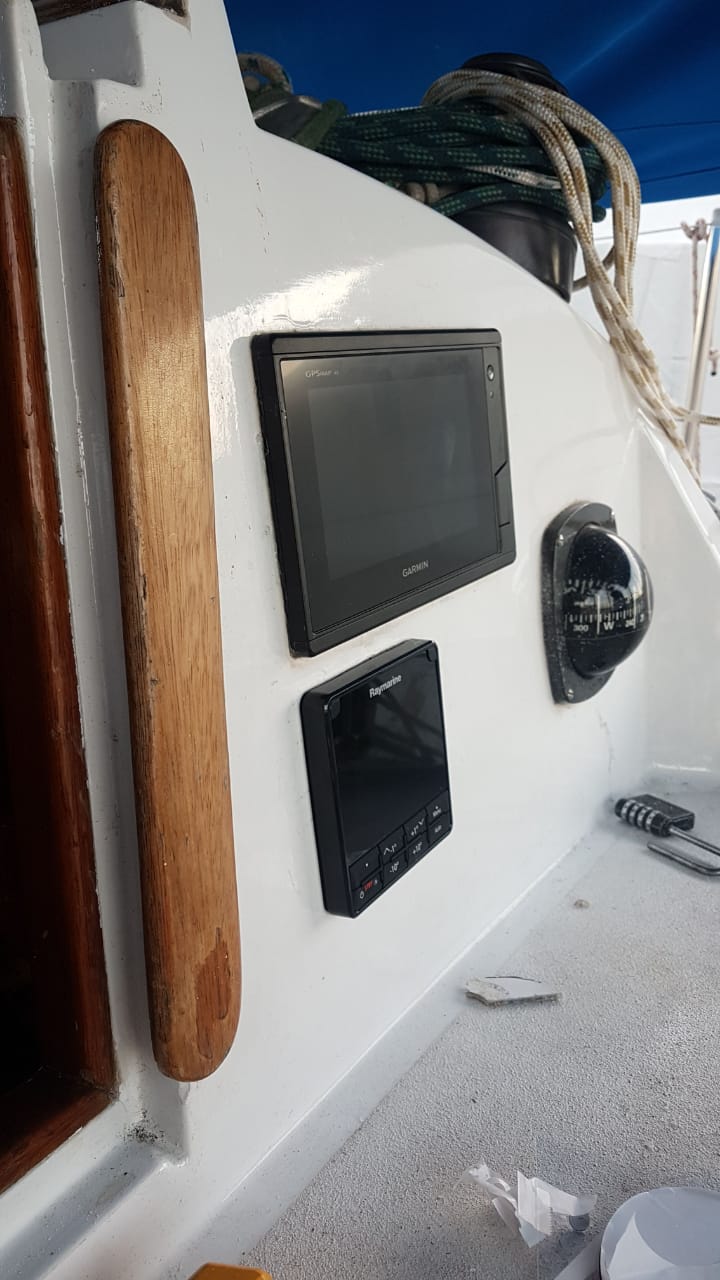

Te muesto el antes y el despues.
Cuesta bastante trabajo que quede bien... no es cuestion de 10 minutos...
ANTES:
La tenes que desmontar para pulirla tranquilo y bien.
DESPUES:
Una imagen vale por mil palabras... eso dicen.
Fijate la nueva tapa de la corredera/eco Navman ... la hice de madera laqueada... si bien ahi se la ve bien la laca y la madera no aguantaron y ahora ( a un año) se esta abriendo en un extremo.. la proxima sera de plastico idealmente seria termoformar una nueva sobre este molde de madera.
