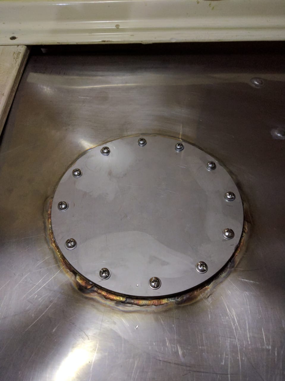

Hola muchachos,les consulto si es conveniente limpiar el tanque de combustible de nuestro Pandora 31. Si Uds. lo recomiendan, como se hace? Habra que sacarlo o hay algun producto. Gracias y saludos.
julioc
Mensajes: 533
Re: Pandora 31
Mensaje por julioc » Mar Oct 19, 2021 2:48 pm
Si es fácil sacarlo yo lo sacaría y lo limpio a fondo.
No sé cómo está haciendo la gente ahora que hay problemas por el biodiesel. Pareciera que hoy conviene un tanque chico y simple de limpiar más que uno grande.
Re: Pandora 31
Mensaje por Mariano Grumete » Mar Oct 19, 2021 3:29 pm
Y si lo sacás, aprovechá para instalarle o que le instalen una tapa de inspección para limpiarlo fácil las próximas veces.
Juanchi
Mensajes: 140
Re: Pandora 31
Mensaje por Juanchi » Mar Oct 19, 2021 4:03 pm
Muchas gracias,muchachos.Saludos
leancami
Mensajes: 17
Registrado: Sab Sep 08, 2018 11:00 pm
Re: Pandora 31
Mensaje por leancami » Mié Nov 03, 2021 1:32 am
Tal cual como te comentó Mariano G., Vas a necesitar hacerle 2 tapas de inspección para limpiarlo a fondo, una a cada lado del rompeolas. Es posible que el rompe olas no sea de inox.
También reemplazaría la manguera de carga, si es la original se deteriora y te terminará ensuciando el tanque a posterior.
Hice ese mismo trabajo hace muy poco. Exitos!!
leancami
Mensajes: 17
Re: Pandora 31
Mensaje por leancami » Mié Nov 03, 2021 1:40 am
Está es una de las dos tapa de inspección que le realicé
Tapa de inspección
Tapa de inspección
Loco
Mensajes: 271
Re: Pandora 31
Mensaje por Loco » Mié Nov 03, 2021 8:07 am
Interesante trabajo.
Que costo tuvo y quien te lo hizo??
leancami
Mensajes: 17
Re: Pandora 31
Mensaje por leancami » Mié Nov 03, 2021 8:11 pm

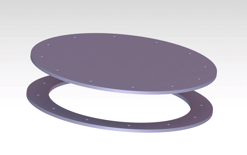

El trabajo lo realizó Rodrigo, cualquier cosa escribile +54 9 11 6047-9803
Dibujó la brida y la tapa, para después cortarlo con láser.
Después cortó con plasma el tanque y soldó las piezas.
En mi caso, además le reemplazé las llaves esféricas y todas las mangueras y filtros hasta la bomba inyectora.
Re: Pandora 31
Mensaje por Mariano Grumete » Jue Nov 04, 2021 10:10 am
Esa es una tapa bien hecha
