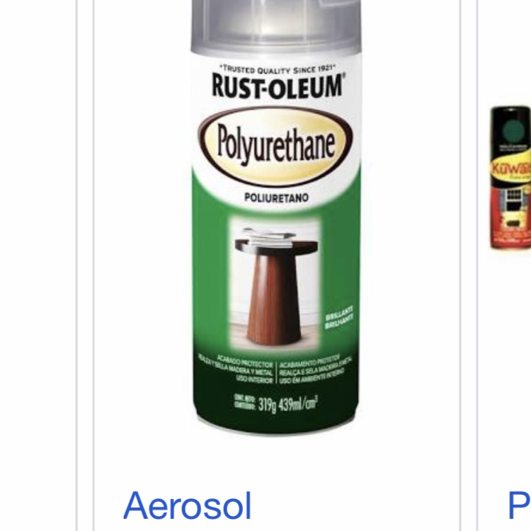

Mensaje por Albo » Jue Jun 17, 2021 10:01 am
….. esto es lo único que más se parece No es poliuretano. Aunque lo diga Yo lo probé en los cuellos de cisne que son de goma. Y el resultado es óptimo. En tres años está impecable la pintura Vale 1.000 el aerosol en Mercado libre. Te salva retoques. En mi caso lo pinté los cuellos en rojo. Pero hay todo tipo de colores
