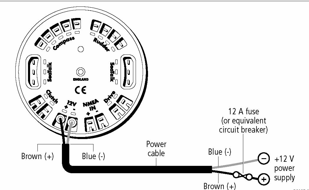

Hola, Mariano. La línea ST-60 de Raymarine tiene ya unos 23 años de antiguedad. Es similar a la anterior Autohelm (que la adquirió Raytheon) y con los mismos protocolos. La entrada NMEA 0183 es a través del cabezal del Piloto automático (ST-4000 ó similar). No tenés que gastar nada más.Tiene las entradas de Rudder, compás electrónico, 12 Volt, salida al motor del accionamiento, salida a un eventual embrague, y no recuerdo ahora si 1 ó 2 salidas/entradas Seatalk. Con conectar al cabezal cualquier GPS con salida NMEA 0183 ya tenés todos los datos de velocidad y rumbo real en la red Seatalk.

Acá está la parte de atrás del cabezal del piloto automático ST-4000 y similares. Tiene la entrada NMEA 0183 ("NMEA IN + -") para mandar información desde el GPS. Y 2 entradas/salidas SEATALK para el resto de la red
ST4000plus_mk2 conexiones.jpg (105.03 KiB) Visto 10537 veces

Muchas gracias Pachorra. Muy interesante el dato. El único tema es que no tengo el autohelm 4000. Mi piloto es un simrad tp32 de caña sin controlador externo. Pero por lo que decís, es posible subir data de gps Nmea a la red sea talk por lo que tengo que investigar cual será la mejor forma de hacerlo en mi caso. Mi vhf por ejemplo, tiene gps y salida Nmea. Tengo que ver con que podría entrar al sea talk.
