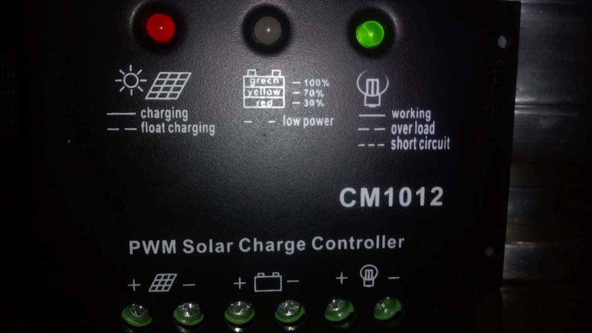

Mensaje por Mariano Grumete » Lun May 17, 2021 7:05 pm
Regulador de carga de panel solar
REGULADOR DE CARGA (2).jpg (78.83 KiB) Visto 19034 veces
Si tu regulador es como éste y tiene tres luces, una luz roja puede ser:
Si está a la izquierda y es contínua, está cargando
Si está a la izquierda y es intermitente está manteniendo la carga (floating)
Si la luz roja está en el medio y es contínua, la batería está entre el 30% y el 70% de carga.
Si en el medio tenés una luz intermitente la batería está sonada
La luz de la derecha nunca es roja. Es verde e indica el funcionamiento del sistema.

Desde ya gracias por los comentarios. Con respecto a lo que me mostras Mariano, no, el mio es muy básico y antiguo, vino con el barco y no tengo los datos aca. Lo que siempre me pareció es que la luz verde o roja aparecen en el mismo lugar. No se como eso es posible, pero como esta en un lugar poco accesible se ve así, como que se transforma de color. Bueno la próxima vez que vaya al barco voy a probar con el tester y ver la marca y modelo del regulador y ademas probar si esta funcionando bien. Saludos
Re: Consulta
Mensaje por Mariano Grumete » Lun May 17, 2021 8:38 pm
En el modelo que te mostré, la luz del medio tiene esa misma propiedad. Cambia de color de acuerdo al voltaje de la batería. Verde 100%, amarilla 70%, roja 30% intermitente (lenta) menos de 30% es decir, rompiendo el chanchito para comprar otra.
