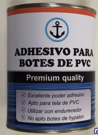

Oportunamente pegue unos accesorios en el bote de PVC con el pegamento de Fana, monocomponente que se activa con calor. Son accesorios azul oscuro y cuando el bote quedó al sol calentaron mucho, como siempre, y se despegaron.
Por lo que averigüé se usa un adhesivo bicomponente (se le agrega un reticulante) y luego también se activa con calor.
Muchos me decían de este tipo de pegamente pero nadie lo tenía.
Después de dar muchas vueltas lo conseguí en Nautica Belli, en San Fernando, en 9 de Julio a unos metros de Nautica Escalada (donde las veces que pregunté no lo tenían)
Veremos que resultado dá.
Re: Pegado parche gomon PVC
Mensaje por FinisTerra » Jue Mar 04, 2021 10:27 pm
este es el adhesivo?
Captura de pantalla 2021-03-04 222222.png (165.63 KiB) Visto 18213 veces
con Reticulante Catalizador Para Adhesivo De Pvc X 60 Cc
todo de nautica Belli...
Mensajes: 503
Mensaje por Nerpina » Jue Mar 04, 2021 10:51 pm
Si es ese.
Mensajes: 503
Mensaje por Nerpina » Jue Mar 04, 2021 10:59 pm
También compré una botellita chica de limpiador de la misma marca, para pasarle luego de lijar para preparar las superficies.
