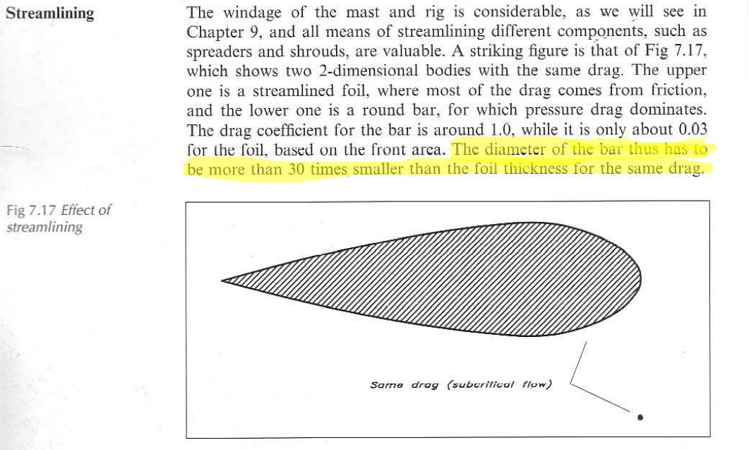

La resistencia de un perfil cilíndrico en el aire como puede ser un cable, equivale a la misma resistencia que tendría un perfil aerodinámico de 30 veces el espesor del cilindro (Si se fijan en la imagen, el perfil cilindrico equivalente al perfil aerodinámico con igual resistencia, lo van a encontrar con dificultad, es apenas un punto). Si eso es en el aire, no me quiero imaginar en el agua que es 1000 veces más densa.
Y todo por si algún día se te engancha un trasmallo. ¡Para que se enganche un trasmallo primero hay que navegar muchachos! Una vez que naveguen, se les van a ir esas ideas raras de la cabeza :lol: :lol: :lol:
