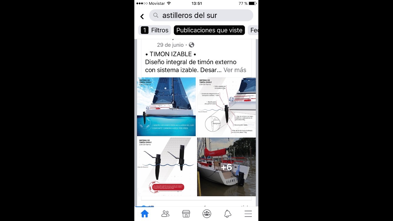

Re: eje del timon doblado
Mensaje por Mariano Grumete » Jue Ago 06, 2020 1:51 pm
Astillero del sur. Su 28 pies versión regata lo saca con timón colgante y levadizo. Una maravilla
Y si Albo, los timones para calado variable casi que necesariamente tienen que ser colgantes sino tendrían que tener un sistema muy complicado para disminuir el calado del timón
Mensaje por Albo » Jue Ago 06, 2020 1:59 pm
.....está foto me mata. No solo por el barco.un mastrachio 28 regata Que tiene versión quillote fijo también .... Cuando volveremos al río....????
