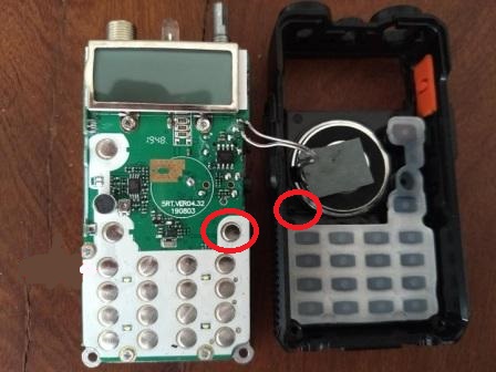

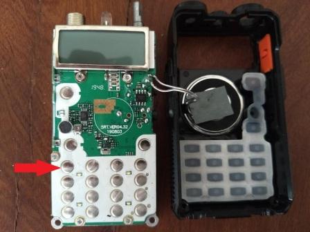

oki gs.! mañana cambio cable y tambien el equipo, porque la tecla "menu" cada vez esta mas dura. lo desarme para chusmear y no se ve ningun deterioro pero tampoco nada que poder tocar. es la señalada en rojo. una pena.
