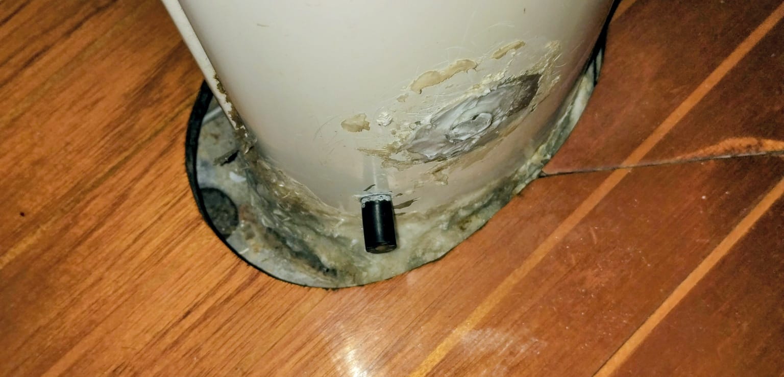

Yo para el agua dentro del palo acumulada uso esa manual de bronce extractora de aceite. Porque tengo la base del palo sellada con silicona y bien abajo un agujero que tapó con un simple burlete de goma redondo...recortado..y listo...funciona bárbaro...el resto de la sentina le pasó el plumero..
Jamás una gota de agua cordiales y Mileis y Mileis de saludos..

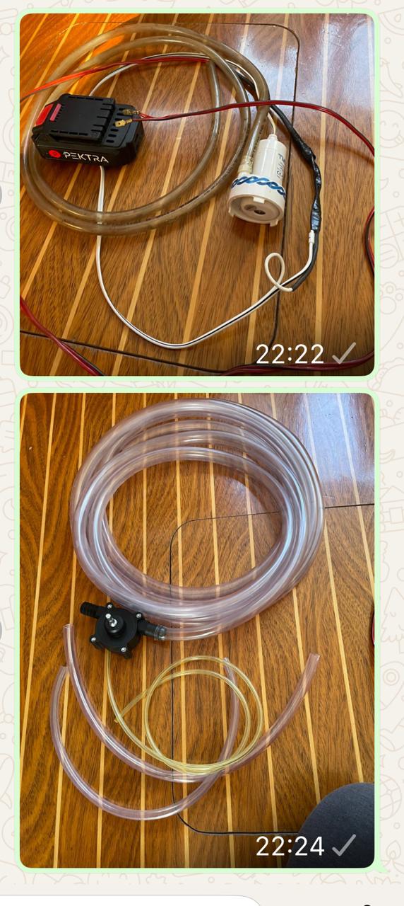

Yo tengo esas bombas chiquitas que decìs, Chanquete, son esas pequeñas sumergibles con una manguera , que la uso portatil y no hace tanto le puse al cable unos terminales tipo pala chiquitos que los conecto a la bateria del taladro, asi es mas portatil todavia. La uso tambien para sacar agua del auxiliar o distintos lugares.
Pero hace un tiempito, comprè una bombita con rotor de goma que se acopla al taladro a bateria, son autocebantes por rotor de goma. compre varios metros de manguera cristal , pienso dejar fijas mangueras a lugares dificiles y cuando sea necesario voy con la bombita y enchufu la manguera ya instalada. Todo eso es una idea que no la lleve a cabo pero comprè las cosas (todo bastante economico) . Tambien tengo la idea de usar la misma bombita para hacer los cambios de aceite del motor, veremos si funciona.

Buenísimo. Con la ayuda de albo logré
Perfecto. Con la ayuda de Albo creo que salió.
La nueva todavía no la instale. La pienso usar metiendo mangueras concéntricas hasta la chiquita y meterla por el lugar de varilla medidor de aceite motor y usarl para extracción, con aceite tibio para que fluya mejor. No sé si dará resultado. También con la manguera normal para sacar agua o líquidos de lugares inaccesibles. La otra eléctrica es una que la tenía con cable largo y enchufe de encendedor , pero hace un tiempo le puse esas terminales paletas y la conecto a la batería del taladro. Más portátil.

Pregunta por la bomba de la segunda foto: Es autocebante ??? Tenés idea si se banca una llegada al copickt de aprox 6 metros de recorrido subiendo 1,6 cm ???
Te agradeceré su respuesta ya que es para el agua que se junta debajo del palo pasante que es inaccesible ya que la grilla no tiene conexión entre compartimentos. Actualmente saco el agua con una bomba de canilla de agua que no es autocebante.

..así solucione el temita de agua que entra por el palo...puse siloc que es silicona en todo la vuelta del palo en su apoyo en metal que está en casco ...sería la fogonadura...luego le hice un agujerito ...por dónde extraigo el agua con una bomba de achique manual..y luego lo cierro con un tapón de goma..
Recontra sencillo.yyy sans se acabo..Axelisimos saludos a todos.😏😏

hola charuto, la voy a probar en esa condicion y te digo, la semana proxima seguramente. saludos.
