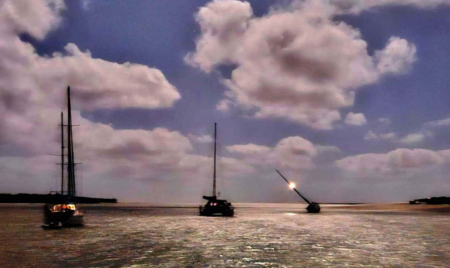

No creo le haga mucho, es muy fuerte , salvo que quede golpeando contra el fondo , en ese caso se resiente todo
subo foto de velero francés en Lencois , Brasil, llego fondeo sin tener en cuenta la marea de sicigia y 5 mts de amplitud, foto tomada por Gastón LS del Puxador hace 2 días, a las pocas horas ubio la marea y lo sacaron sin problemas
