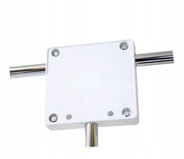

Mensaje por Pachorra » Jue Nov 07, 2024 7:32 pm
Hola!. Costanera 1 tiene uno plástico con tornillos de inoxidable que para un auxiliar anda perfecto
