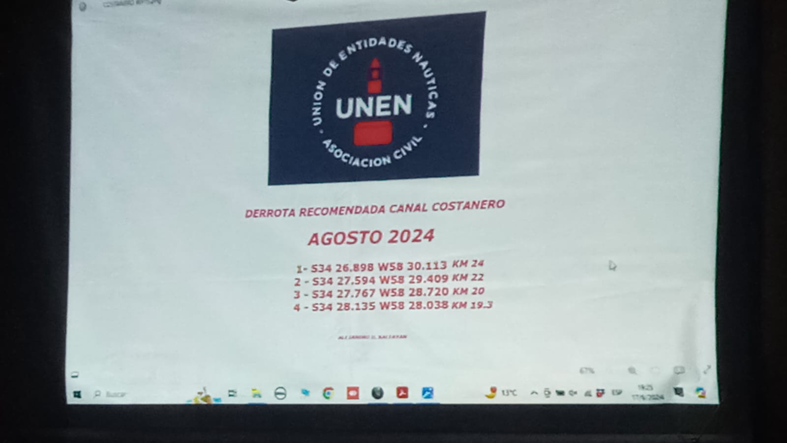

Según lo expuesto en la charla, el último relevamiento -que a diferencia de veces anteriores, lo hizo avanzando más hacia el Norma Mabel- descubrió lo que todos ya intuíamos y es que la determinante está en el playón de más de una milla que se extiende entre entre el palo de ingreso al C.Costanero y Norma Mabel. Y es de 1,20 al 0 de San Isidro que es lo que históricamente ha tenido el C Costanero. En el C. Costanero propiamente dicho que concluye o empieza en el palo del km 19,3 la determinante es 1,50.
Les adjunto imagen con los Waypoints de la derrota recomendada para transitar el Costanero Gracias Kalfayan.
Cordiales Saludos.
Cordiales Saludos.

Gracias Mariano
Va a estar dificl entrarby salir con 1.7 al menos hasta el 19.3 podré ir todos los días a toda hora casi
.2 de marea hay casi siempre
Ahora .5 mmm pero bueno
Se sabe q el río es así …

Entonces es cierto que pasando el 19.3 hay que tirarse pegados a la bikini?Mariano Grumete escribió: ↑Dom Ago 18, 2024 8:01 amSegún lo expuesto en la charla, el último relevamiento -que a diferencia de veces anteriores, lo hizo avanzando más hacia el Norma Mabel- descubrió lo que todos ya intuíamos y es que la determinante está en el playón de más de una milla que se extiende entre entre el palo de ingreso al C.Costanero y Norma Mabel. Y es de 1,20 al 0 de San Isidro que es lo que históricamente ha tenido el C Costanero. En el C. Costanero propiamente dicho que concluye o empieza en el palo del km 19,3 la determinante es 1,50.
Gracias Kalfayan.
Cordiales Saludos.
- Mensajes: 4672
Re: Canal costanero
No. Kalfayan no encontró ninguna canaleta. Es todo un gran playón por ahora.. Entonces es cierto que pasando el 19.3 hay que tirarse pegados a la bikini?
