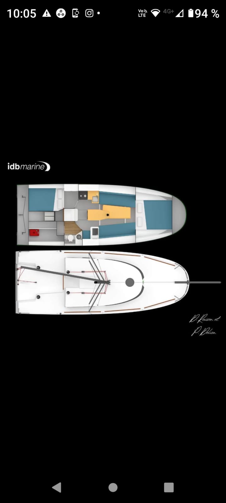

interiores

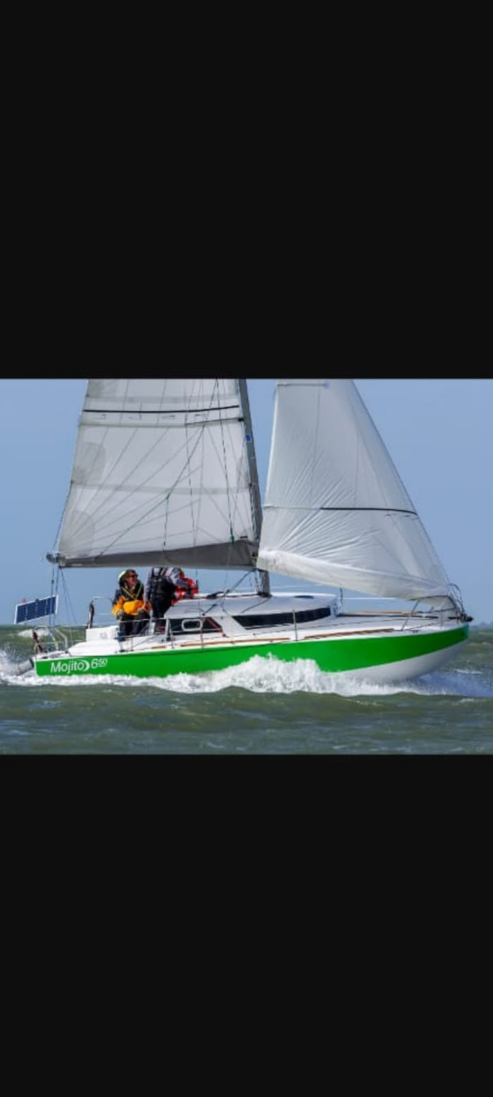

Mensaje por Albo » Jue Dic 28, 2023 8:35 pm
. Ja ya salió el 6.50.....mmmm somos duros de la modernización...si observan en tan pequeña eslora hay un bote en cokpit..ja el h20 moderno. ...cada vez me gustan más estos bicho feos. Poca eslora mucha comodidad
Martinro
Mensajes: 236
Re: Hablando de la vela que quizás viene...???
Mensaje por Martinro » Vie Dic 29, 2023 6:31 am
Bueno, sigue siendo MUY feo, pero esa proa esta bastante "suavizada" con respecto al render original......
Saludos, Martin R.
Calamar81
Mensajes: 66
Mensaje por Calamar81 » Vie Dic 29, 2023 8:54 am
Que tiene en el genoa?. Parece tener una botavara y una mano de riso.
Por diseño capaz virar sea un problema con la carroza tan alta.
Mensaje por Albo » Vie Dic 29, 2023 9:09 am
El genoa está rizado. No le veo nada raro en el aparejo. Quizás en proa tenga un botalon retractil como se usa hoy en día. ...Pero se imaginan si este bicho feo lo meten en nuestra náutica vía importación o que alguno compre diseño y lo empiesa a hacer.jaas creo hace destrozos en esta medida ... Ni idea precio ...pero que la pega la pega. Eso sí regatistas abstenerse e ir a comprarlo de la mano de la suegra.😏😏😏😏😏
Mensaje por Mariano Grumete » Vie Dic 29, 2023 10:26 am
Me parece que solo tiene un rizo tomado. No veo que haya botavara.
Mensaje por Mariano Grumete » Vie Dic 29, 2023 10:34 am
No entiendo qué quisiste decir.
Mensaje por Albo » Vie Dic 29, 2023 12:53 pm
Simple como pueden llevar armado un bote en tan poca eslora y dentro del cokpit. Facil...no..??..igualmente mucho no me gusta...prefiero la línea Swan...un tanto más estético....😏😏😏
