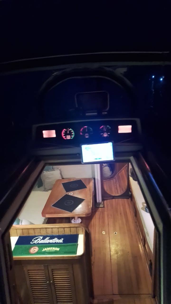

Ayer casualmente use ese Open cpn que tengo instalado en mi te abroid Motorola Tremenda poronga. Se iba y venía señal y así andaba y dejaba de andar el GPS y en su consecuencia el plóter basura el programita

Hace unos meses antes de iniciar mi viaje a Brasil me compré un Samsung Galaxy A7 Lite.
La verdad q estoy súper conforme. La uso con una funda común de silicona generalmente la llevo colgada con unos cabitos debajo del instrumental.
Tiene buena autonomía. La uso para Navionics, Spotify (la música la tengo descargada en una tarjeta de memoria ya q la tablet es de 64Gb).
Fondeado también la uso para ver algunas películas o series en Netflix.
No es estanca, y con los dedos húmedos con agua salada cuesta hacer que el táctil responda bien.
