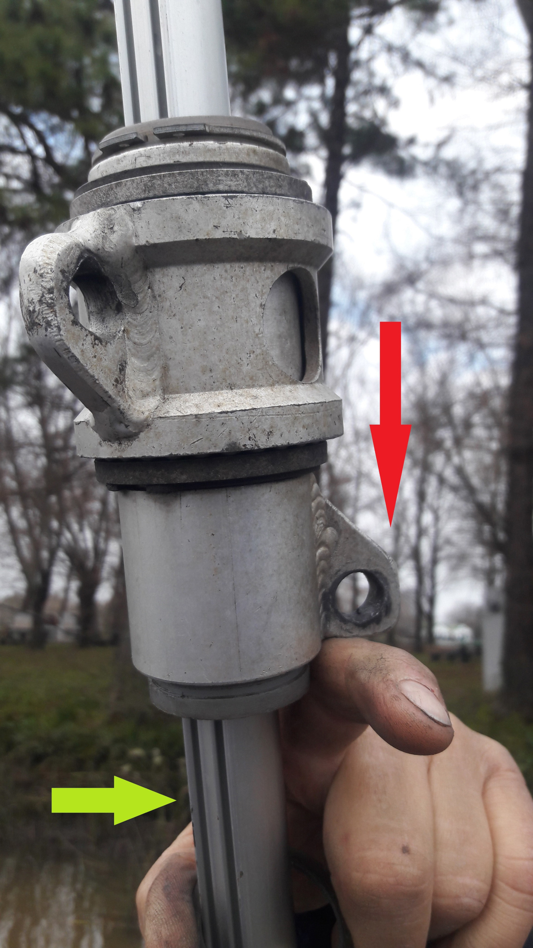

Tengo un viejo enrrollador HOOD y noto que el herraje donde va sujeto el puño de Drisa ( flecha roja) no esta alineado con la los canales donde va la relinga de la vela. ( flecha verde) intentamos girarlo pero fue imposible alguien sabe como se hace o como esta montado ? O si debe quedar alineado que parece ser lo logico.
Creemos ademas que abajo donde ca el rambor hay alguna bolilla rota que hace trabar el giro, como se cambia?
O si pueden recomendar alguien que puede revisar y reparar.
Nota ..aclaracion... esa manito sucia no es la mia :mrgreen:

Trataría de contactarme con Ferrero hijo para consultarle sobre el particular. En el taller de su padre tenían los repuestos necesarios.
Hace varios años me solucionaron el problema que tenía con un enrollador Hood dejándolo en perfectas condiciones y con un costo normal.

Gracias Rene y Albo .. ok contactare con el Sr Ferero (Padre) .. hace dos meses me cambio el canvas de la genoa a precio razonable y en forma rapidisima.
De todas formas pareceria que girar el herraje a la posicion correcta deberia ser algo relativamente facil su supiera exactamente que tocar.
Tiene una guia de plastico que esta sujeta con una arandela de presion la pieza de aluminio esta montada sobre esa pieza de plastico.. en teoria deberia girar pero calentamos con pistola de calor como para dilatar el aluminio ( no calento mucho ) pero no la pudimos girar. revisar las bolillas de la parte de abajo ( la cacerola) implica soltar el Estay eso no es problema.. el tema es tener la precisa de como desarmar esa parte del enrrollador revisar las bolillas y cambiar de ser necesario y no meter la pata
