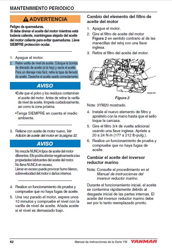

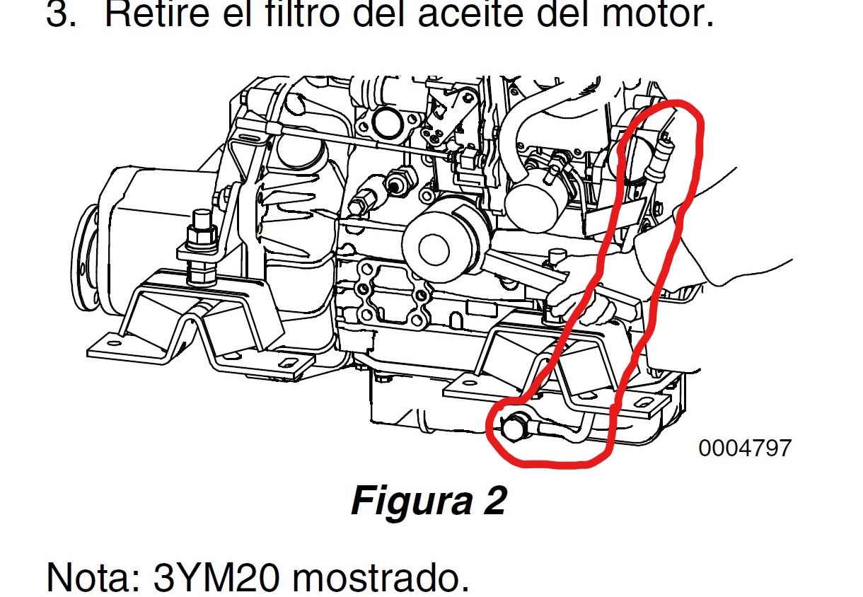

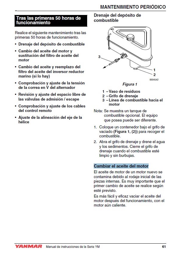

Hola Anto
Yo tengo un Yanmar 30hp del año 2015
En el manual indica que el aceite se extrae colocando la bomba en el caño donde va la varilla del aceite.
El tapón del carter no está en el fondo sino en la parte inferior de un lateral donde se inserta el caño de la varilla. Así que, al menos en estos modelos, es exactamente lo mismo sacar el tapón y ensuciar toda la sentina que colocar la bomba en el caño de la varilla de medición.

Re: Cambio de aceite en motor interno
Acá van los adjuntos
