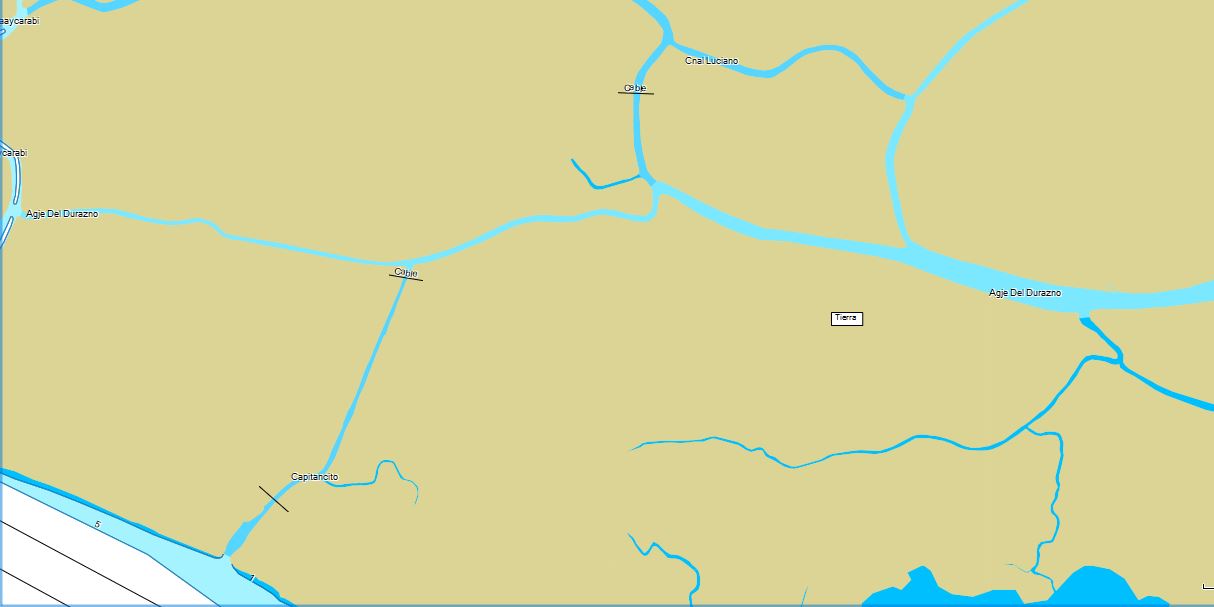

https://ibb.co/YWny57G
Buenas, queria consultarles a los conocedores del delta. Queria ir a un muelle que esta marcado en el croquis con una estrella. El velero que tengo cala 1,70. No suelo navegar por el delta asi que desconosco estos riachos. La idea en ir por el parana y si puedo por el aguage el durazno. Alguien paso por ahi con ese calado? Y tambien vi que hay otro Arroyo que corta camino, en el maps parece sin mucho arbol pero no se cuanta agua tendra.
Cualquier consejo o indicacion es bien recibidas.
Muchas gracias de antemano y buenos vientos.

Si el muelle al que te referis es el que está marcado en la carta mi consejo es que con ese calado ni te arrimes. Hace años (bastantes) y con un calado de 1,30 m si se podía navegar por allí, la última vez que anduve por ahí también hace unos años fui con mi ultimo velero de calado 1,80 m y no pude pasar hacía el Estudiante en la curva anterior al punto que indicas ya que no tenía profundidad suficiente.
Mi consejo es que con tu calado ni te aventures por allí.

Gracias por los comentarios. Fui con la colectiva por el Ar. estudiantes y el rio parecia de buen calado, la pregunta del aguaje el durazno es para cortar camino. Ya en el muelle vi pasar veleros. Pero no se por donde ingresaron.
Rene, es de una guía bastante vieja, ahora no recuerdo si es la de shell, no la tengo a mano pero es de ese estilo. Con mucha info de hace años.
Seguramente ire con cuidado por el Estudiantes, con marea media por las dudas...

Hola, Cabana. Yo creo que salvo bajantes, podrías ingresar por el Capitancito, y virar a estribor por el Aguaje del Durazno.
En el Capitancito hay un par de cables, pero están bastante altos. Igual pasalos con cuidado.

Muchas gracias Jorge, a la vuelta con la colectiva fui por el Capitancito, pero me dio la imprecion de que era mas angosto y con mas arboles. Pero si me decis que es posible pasar seria la manera mas corta. Tengo 12 mts de mástil aprox, si los cables estan puestos reglamentarios tendria que pasar sin problemas, perooo nunca se sabe con que te vas a encontrar
