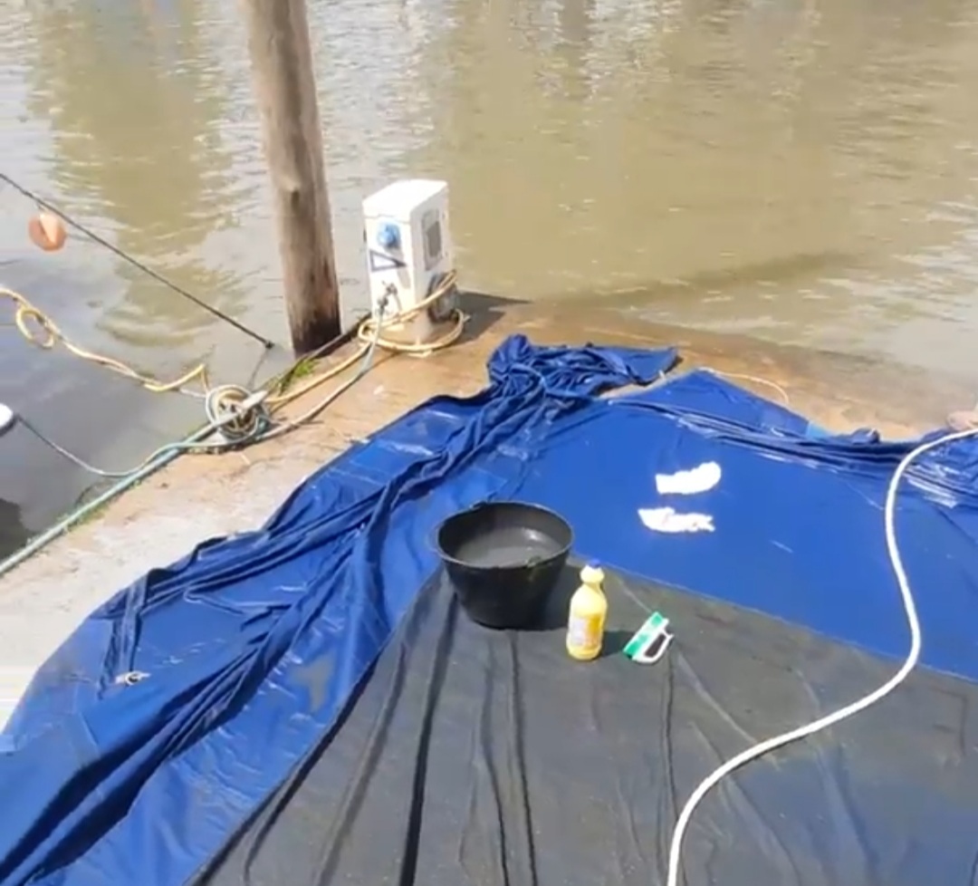

gastonls
Mensajes: 379
Re: Lavar Sunbrella
Mensaje por gastonls » Dom Ene 16, 2022 12:27 pm
Hace poco lavé la carpa de mí barco. Las diferencias a la vista.
Seguí las recomendaciones del mejor lonero de Rosario (Cuerdo):
1 taza de lavandina en un balde. Cepillo suave y enjuagar con mucha agua.
