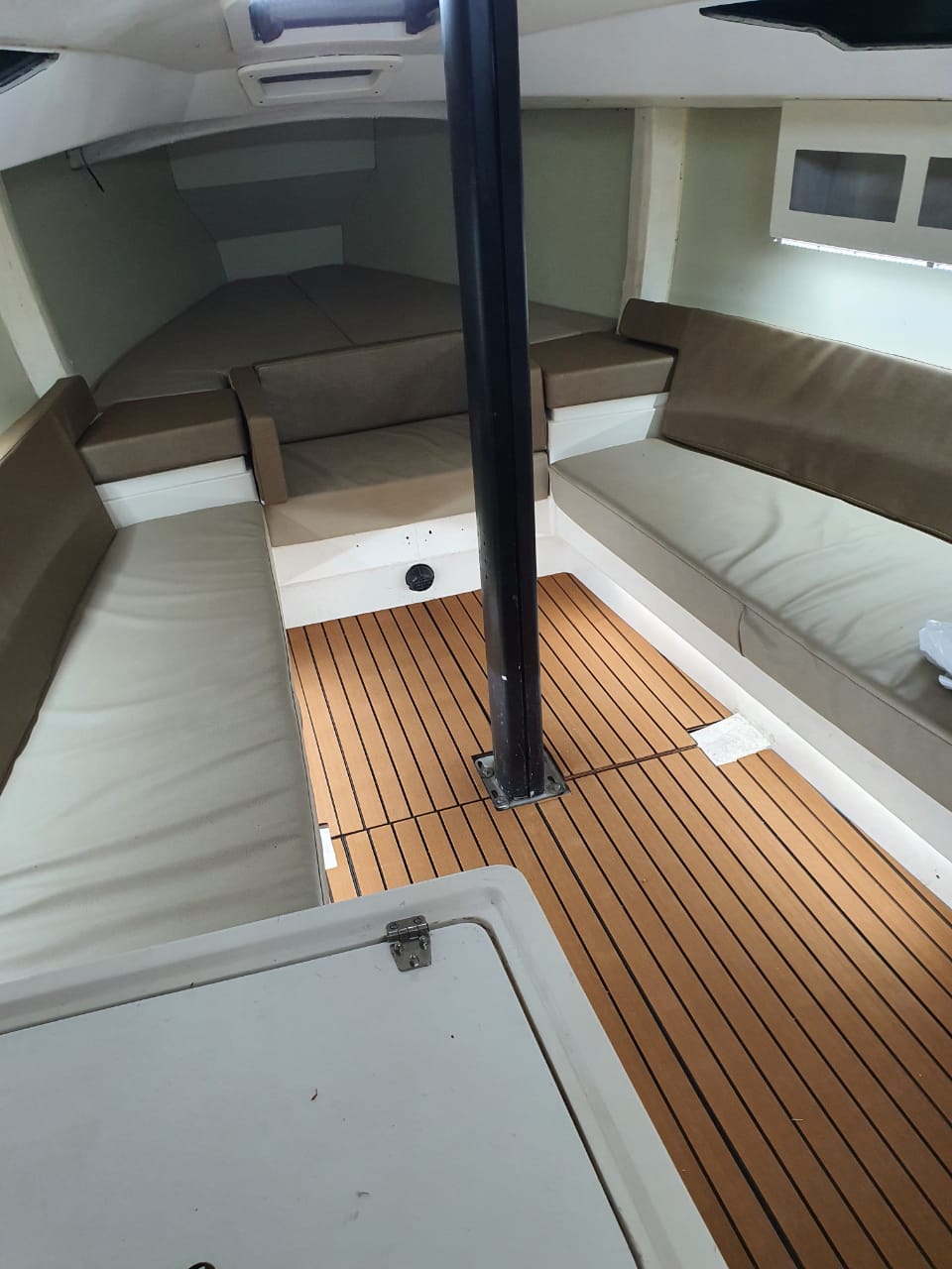

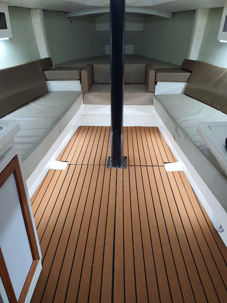

Mensaje por El Lituano » Lun Ago 02, 2021 7:35 pm
En un Trentadue hicimos el piso con fenolico de 10mm tratado con matabichos y varias capas de sintetico. Luego le colocamos la goma simil teka autoadhesiva que se vende en Mercado Libre.
Quedó muy bien, es muy agradable al tacto y elimina el ruido tipico de los payoles al caminar........
El dato de la duración te lo doy dentro de unos años........

Por fracaso. Entendí que no continuo una producción masiva como en los inicios iguaaal le sucedió al veintidue. ...... A este lo cago el rating. ......pero también un pequeño gran barco. Pero todo sans se acabó. Para la producción de estos dos veleros..No sé si el tremendo astillero dejo de producirlos y continuo con su otra producción de motorhome Su producción a nivel europeo. Digno de toda admiración. Igual el trato. Inmejorable ..... mi hermano cuando compro el veintidue. Jamás un destrato ....... Le dijeron venite en un par de meses fuimos y allí estaba. Impecable. Realmente sorprendente para lo que estamos acostumbrados aquí.......todos piratas .... jaaaaaa
Re: consulta por cambio de piso interior velero
Mensaje por Hala » Mar Ago 03, 2021 11:29 am
El Trentadue bien por fuera y por dentro casi mas lindo que una heladera

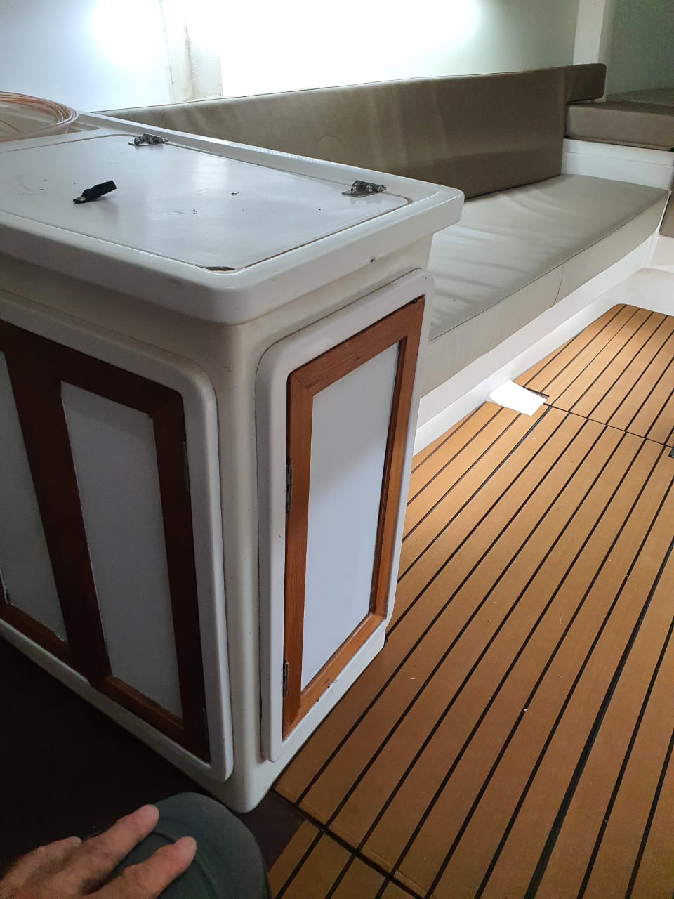

Mensaje por Fondoplano » Vie Ago 06, 2021 7:02 pm
Piermarine esta a cuatro manos con su actividad principal, que no son los barcos.
Respecto a la fotos del "trenta", llama la atencion lo simple (rustico) de lineas de los asientos, poco ergonomicos, sin apoyo para piernas elevado. Reconozco que es algo general de los interiores modernos, me gustan los asientos bien armados como se usaban antes, y parecen mas comodos en caso de usarlos en navegacion escorada.
