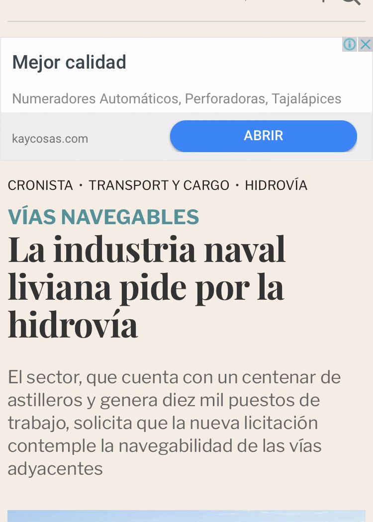

. El texto no lo subo pues es muy largo. Básicamente solicitan como un accesorio a la concesión que dragen a tres metros el costanero. Son 10 km de san Isidro hasta Núñez. Para la empresa que obténga la concesión de semejante obra este dragado sería como una moneda de 1 centavo en el bolsillo. .... es decir nada Hace un tiempo atrás un Recontra conocido dl ambiente me lo había adelantado..... ojalá se de .... así se terminan todas esas porquerías de quillotes izable o rebatibles .... y volvamos a la normalidad con calados de hasta 2 metros Que corresponde para una navegación segura. 👏👏👏👏👏👏👏. La propuesta es de sturla viajes y los constructores navales y todo lo que los rodea

El pedido dice que draguen y mantengan los canales auxiliares como sería el Ex costanero. Habría que sumarle los ingresos a la Ría de San Clemente, Gral Lavalle y Atalaya y estamos hechos :D

Pregunta. Que pasaría si dragaran un canal entre San Isidro y Nuñez? El agua del Luján + San Antonio/Rivademar correría preferentemente por dicho canal. No se embancarían más las márgenes del canal? En ese caso para navegar en aguas "abiertas" habría que llegar a Nuñez, con lo cual saliendo de los clubes y marinas de zona norte habria que navegar unas 7 a 8 millas por el canal. No me parece una solución.
