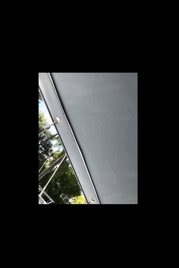

Tela plástica techtex. Es un entramado tipo rowing. Livianita Los paños van vulcanizados. Es decir soldados entre si Con una máquina especial. no hay más hilos Ni junta hongos Totalmente impermeable. Yo la tengo colocado en lona principal cubre barco. Cada tanto le pasó un trapito humedecido en lavandina y listo Chau polvo o cagadas de pájarones y ya hace un par de años. Se aguantó en amarre todos los temporales Una maravilla. Cuando se rompa la bimini sumbrela que tengo ya hace varios años La haré de este material. Sale un tercio de la sumbrela.

Yo me hice la carpa con techtex, muy dúctil y fácil de coser, quienes la venden recomiendan uso de hilo polyester con protección UV importado, que sale 6 mangos EL METRO, yo usé hilo polyester nacional, de alta tenacidad.
Hasta ahora todo bien... Veremos luego del verano primeros efectos del sol. Después les cuento

Albo, yo hablé directamente con los importadores que son quienes la venden.
La tela va cosida, nada de maquinita rara, es más ellos confeccionan y venden el hilo de coser.

Obvio que se puede coser. Pero los hilos los jode el sol y así en los dobles se mete el agua y forma hongos y verdín He tenido una lona plástica por una década y ese fue el resultado. Dura más la lona que los hilos Hacela termosellada y sansceacabo
Re: Consulta por tela de bimini
Mensaje por Albo » Mar Dic 08, 2020 9:28 pm
.... el dobles tiene tres capas vulcanizadas termosellada Cada vez que iba al barco después de un temporal. La imaginaba hecha pedazos jeee ahí la Tenes ....!!!!!

Me parece que la Techtex NO es plástica ni va termosellada...Es una tela semi plástica pero liviana y va cosida
