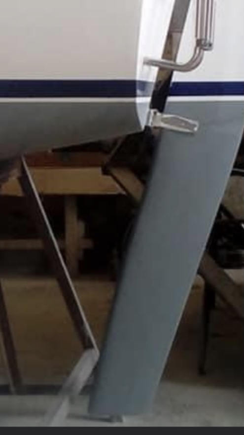

Mensaje por Albo » Mar Sep 29, 2020 4:12 pm
....siempre me intrigó... que pro y contra tiene .... es de un Oceanís 22

Mensaje por julioc » Mar Sep 29, 2020 4:43 pm
Lo decís porque va hacia adelante o respecto a qué?
Re: Y este timón....????
Mensaje por Albo » Mar Sep 29, 2020 5:04 pm
Exacto

Mensaje por uluch » Mar Sep 29, 2020 5:42 pm
Es así para cuando enganchas un junco....se va para arriba y facilmente lo desenganchas desde el cockpit! :lol: :lol: :lol:

Mensaje por julioc » Mar Sep 29, 2020 7:54 pm
Exacto
Es una forma de hacer el compensado. En los Mastrachio lo hacen así para poder izar el timón al levantar el quillote.
Cuando el timón baja recto generalmente se ensancha hacia proa una vez que pasa el casco y genera el mismo efecto.
El diseñador del Oceanic 22 es Soto, no sé si habrá usado este sistema en algún otro barco.

Mensaje por Albo » Mar Sep 29, 2020 8:08 pm
Gracias. No me termina de cerrar. Y eso que el diseñador es uno de los mejores del mundo ....Entiendo por compensado todo el sector del timón que queda por delante de la vertical del eje ..... no se el porcentaje pero que será un 8 por ciento. ....?????..De ser así este timón tiene una exageración de compensado ....?????????

Mensaje por Mariano Grumete » Mar Sep 29, 2020 8:53 pm
Mmmm. Yo creo que lo que compensa es la superficie adelante del eje, no adelante de la vertical del eje ¿en su intersección con el pelo del agua?. Lo que genera el timón con ese ángulo es un adelantamiento del centro de carena de la superficie mojada. Además al encontrarse inclinado, la fuerza del timón tiene un ángulo distinto que si fuera un eje vertical. Me gustatía que un exoerto nos explique bien las diferencias. Me da la impresión que un timón así genera menos fuerza en la caña en ángulos chicos y luego va aumentando progresivamente pero quizás sea una burrada. Chanqueeee please!

Mensaje por Mariano Grumete » Mar Sep 29, 2020 8:55 pm
OJo que no es algo nuevo. Muchos barcos de madera tienen el eje con ese ángulo e incluso mayores, eso si, siempre con quillote corrido o semicorrido como el Grumete.

Mensaje por julioc » Mar Sep 29, 2020 10:52 pm
Aparentemente al orzar o derivar mucho hunde la popa y levanta la proa. Se suponía que sirve al derivar una ola o en popa para no clavarse.

Mensaje por Mariano Grumete » Mié Sep 30, 2020 6:27 am
Mariano el grumete no tiene timón compensado
No, claro que no pero tiene el eje hacia adelante como el Oceanic 22 salvando la distancia que es con limera y no colgante como este último.

Mensaje por Chanquete » Mié Sep 30, 2020 10:10 am
Tal cual Mariano!. La compensación la da la superficie por delante del eje.
Pero hablemos de la flecha haciua adelante.
En flujos a velocidades subsónicas la ventaja de un ala en flecha es inexistente. Sin hablar del ahusamiento que ese ala pueda tener (manor cuerda o profundidad hacia las puntas) aparece por la flecha un fenómeno de flujo secundario: hacia la punta de ala en la flecha tradicional hacia atrás o desde la punta de ala hacia el fuselaje en el caso de flecha hacia adelante.
Normalmente los desprendimientos de flujo y la transición de flujo laminar a turbulento se origina con grandes ángulos de ataque en la region de la union del ala con el fuselaje, en nuestro caso en la región donde el timon entra o se acerca al casco.
Con la flecha habitual, hacia atrás, aparece un flujo hacia las puntas, tanto mas intenso cuanto mayor sea la flecha, que transporta el flujo arrancado hacia la punta del ala o timon disminuyendo dramáticamente la sustentación de este.
En flecha hacia adelante el flujo es inverso, en dirección al casco y el timón en ese caso conserva aun con grandes ángulos de ataque su flujo pegado y su controlabilidad.
Algunos planeadores. alto veleros, tienen por esa razon una ligera flecha hacia adelante.

Mensaje por JordiHeguilor » Mié Sep 30, 2020 10:10 am

Una preguntita. Con ese grado de inclinación. El timón se hace más liviano...???? Es decir sin compensarlo más .. tendría como efecto más compensación...??!? Se entiende ..???
Mensaje por Albo » Mié Sep 30, 2020 4:03 pm
Otra Entraría en pérdida el timón Si a uno comun se lo inclina así

Mensaje por javo. » Mié Sep 30, 2020 5:16 pm
Yo creo que ese timón es así porque sigue el ángulo del espejo y si fuese vertical funcionaria al revés que un compensado, teniendo mucha superficie alejada del eje (como en los optimist) y seria durísimo.

Mensaje por Mariano Grumete » Mié Sep 30, 2020 5:53 pm
J
La pregunta entonces sería ¿por qué tiene ese ángulo el espejo?

Hola Albo
El flujo desviado hacia las punta de un ala en flecha se aprecia bien en esta visualizacion con hilitos cataviento
https://youtu.be/tibtFFGhkn0

Mensaje por Chanquete » Mié Sep 30, 2020 7:46 pm
Si en la raíz del ala, en nuestro caso donde el timón se encuentra en las cercanías del casco , aparece un remolino tipico de esas zonas, un remolino que perturba el flujo, este remolino será transportado hacia la punta de un timonen flecha arruinando el flujo a su paso.
En el caso de un timon con flecha invertida el flujo secundario seria de la punta del timón hacia adentro hacia el casco.
El remolino perturbador del ejemplo seria contenido y apretado contra el casco no causando los problemas anteriores.
El interesante ejemplo aeronáutico citado por un compañero del foro incluye otra tematica, la generación de grandes estructuras vorticosas, que obviamente exceden el presente tema.
Algunos planeadores alto veleros poseen alas con flecha negativa por las razones arriba citadas. Al volar en térmica y en situaciones de grandes ángulos de ataque es muy ventajoso poseer alas con flujo limpio, no perturbado y que el sistema vorticoso de la unión ala fuselaje se encuentre limitado a una zona angosta junto al fuselaje swin perturbar todo el flujo alar.
El timon del articulo con flecha hacia adelante intenta aplicar estos principios.
Saludos!
