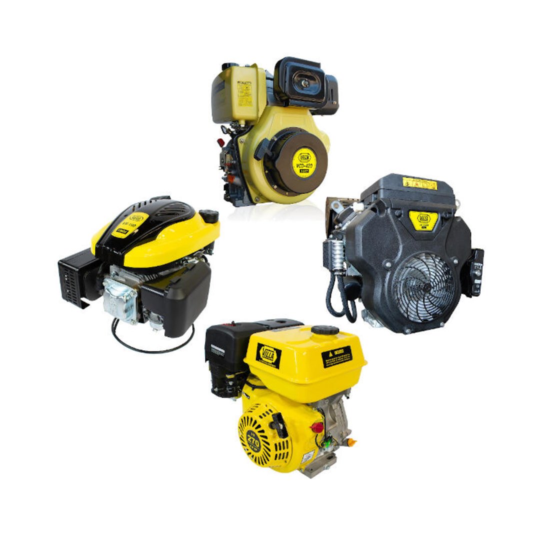

Segun vi en la página hay dos modelos diesel. Vcd 420 y Vcd 460. Ambos pesan 53kg y este ultimo, que es el.más potente, es de 10hp. Son refrigerados por aire lo cual es un problema en un barco por las entradas y salidas de aire que hay que instalar.
